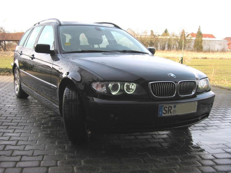

Integration Fernbedienung Garagentor (unter Öffnung Dachhimmel vorne - Schalter unauffällig in Mikrofongitter - siehe 3.Bild oben rechts)
