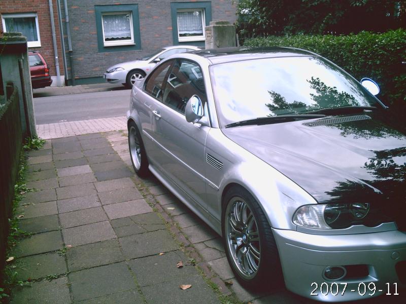

Umbauten:
-M3 Aluminium Motorhaube mit Powerdome
-M3 Kotflügel mit verchromten Kiemen
-M3 Frontschürze mit großem Gittereinlass und Nebelscheinwerfern
-M3 Aussenspiegel, bezeizt, in Wagenfarbe
-M3 Parkierschutz, in Wagenfarbe

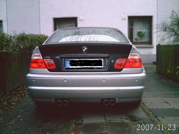

-M3 Heckstossstange
-M3 Heckspoilerlippe, in Wagenfarbe
-M3 Endschalldämpfer mit zwei verchromten Doppelendrohren
-M3 LM-Radsatz Doppelspeiche 67 (8Jx18 / 9.5Jx18)
Bereifung: Continental ContiSportContact2 (225/40ZR18 / 255/35 ZR18)
-M Seitenschweller
-M3 Radhausinnenverkleidung VA
-M3 Radhausinnenverkleidung HA
-M3 Walknut Nappa Volllederausstattung (Schwarz)
-M3 SMG Drivelogic-Schalthebel, verchromt
-M3 Tachoeinheit US-Version
-Anpassung hintere Seitenwände/Radläufe (ziehen, bördeln, Kante neu aufzinnen)
-Umbau Kofferraumunterboden
-Anpassung M3 Endschalldämpfer
-M3 Bremsanlage VA mit Achsschenkel, Querlenkern und Versteifungsplatte
-M3 Bremsanlage HA mit Längsträgern, Achsaufnahme und Abtriebswellen
-BMC Carbon Airbox
-Schaltwegsverkürzung
-Spurverbreiterung VA:60mm / HA:10mm
